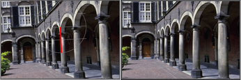

Mit dem Ausrichten an der Achse können Sie schräge Horizonte korrigieren oder Ihren Fotos kreativ drehen.
So richten Sie Fotoa an der Achse aus:
| 1. | Klicken Sie auf der Symbolleiste von Corel AfterShot Pro auf das Werkzeug An Achse ausrichten |
| 2. | Ziehen Sie im Vorschaufenster eine horizontale oder vertikale Linie, die Sie als Bezugspunkt zum Ausrichten des Fotos verwenden möchten. |
| 3. | Lassen Sie die Maustaste los, um das Bild auszurichten. |
Mit dem Werkzeug „An Achse ausrichten“ können Sie einen Bezugspunkt zum Ausrichten (oben durch eine rote Linie gekennzeichnet) wählen.
Hinweis: Wenn Sie ein Foto ausrichten, wird es nicht automatisch beschnitten. Deshalb sind entlang der Fotokanten weiße Bereiche zu sehen.
