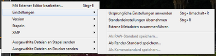

| 3. | Klicken Sie mit der rechten Maustaste oder gedrückter Befehlstaste in das Miniaturbild und wählen Sie aus dem Kontextmenü die Option Einstellungen. |
| 4. | Wählen Sie im Untermenü den Standardtyp, den Sie speichern möchten. |

| • | Klicken Sie im Fenster Miniaturen mit der rechten Maustaste auf ein Miniaturbild und klicken Sie dann auf Einstellungen > Standardeinstellungen anwenden. Die aktuellen Standardeinstellungen für diesen Bildtyp und dieses Kameramodell werden angewendet. |
So wenden Sie ursprüngliche Einstellungen an:
| • | Klicken Sie im Fenster Miniaturen mit der rechten Maustaste auf ein Miniaturbild und klicken Sie dann auf Einstellungen > Ursprüngliche Einstellungen anwenden. Dadurch werden die Bildeinstellungen wiederhergestellt, die verwendet wurden, als das Bild zum ersten mal in die Bibliothek importiert wurde. Wenn Sie sich im Dateisystem modus befinden, sind die ursprünglichen Einstellungen die, mit denen Corel AfterShot Pro die aktuelle Bearbeitungssitzung begann. |
