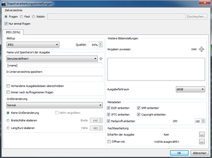

Mithilfe des Befehls Datei speichern unter können Sie ein oder mehrere Fotos (Versionen) ausgeben, ohne einen Stapel (eine Gruppe an vordefinierten Ausgabeeinstellungen) zu verwenden. Sie gehen nach wie vor durch das Dialogfeld Stapelverarbeitungseinstellungen, also keine Sorge, Sie befinden sich am richtigen Ort. Im Dialogfeld werden die Einstellungen angezeigt, die nur für den Arbeitsablauf Datei speichern unter gelten.
Das Dialogfeld „Stapelverarbeitungseinstellungen“ wird für „Datei speichern unter“ und die Stapelausgabe verwendet.

| 3. | Wählen Sie im Dialogfeld Stapelverarbeitungseinstellungen JPEG oder TIFF aus dem Dropdown-Menü Bildtyp aus. |
| 4. | (Optional) Geben Sie sämtliche anderen gewünschten Einstellungen an. Weitere Informationen zu den Einstellungen im Stapelverarbeitungseinstellungen-Dialogfeld finden Sie unter Bilder ausgeben. |
| 5. | Bei JPEG-Dateien können Sie einen Wert in das Kästchen Qualität eingeben. |
| 6. | Wählen Sie den Dateityp (TIF, JPG usw.) für das Bild aus sowie sämtliche diesem Dateityp zugeordneten Optionen und weitere Optionen, die Sie auf diese exportierte Datei anwenden möchten. |
| 7. | Klicken Sie auf OK, wenn Sie fertig sind, und alle ausgewählten Dateien werden zusammen mit den ausgewählten Einstellungen in den entsprechenden Ordner gespeichert. |
