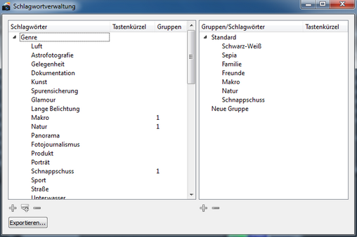

So erstellen Sie Schlagwortgruppen:
| 1. | Klicken Sie im Werkzeugfenster auf das Register Metadaten. |
| 2. | Klicken Sie im Abschnitt Schlagwortgruppen auf die Schaltfläche Verwalten. |
| 3. | Führen Sie im linken Fenster der Schlagwortverwaltung eine der folgenden Aktionen aus: |
| • | Suchen Sie die vorhandenen Schlagwörter, die Sie Ihrer Gruppe hinzufügen möchten. |
| • | Fügen Sie Schlagwörter als Unterkategorie einer vorhandenen Hierarchie hinzu. Wenn Sie beispielsweise die Namen von Familienmitgliedern hinzufügen möchten, klicken Sie auf Motiv > Leute > Familie und dann auf die Schaltfläche Neues untergeordnetes Schlagwort . Geben Sie einen Namen ein, um ihn als Unterkategorie von Familie hinzuzufügen. |
| • | Erstellen Sie eine neue Hierarchie, indem Sie auf Neues Schlagwort klicken und ein Schlagwort eingeben. Um Unterkategorien zu erstellen, wählen Sie ein Schlagwort und klicken Sie auf Neues untergeordnetes Schlagwort . |
| 4. | Wenn Sie alle Schlagwörter für Ihre Gruppe eingegeben haben, klicken Sie unter dem rechten Fenster auf die Schaltfläche Gruppe hinzufügen und geben Sie einen Namen für Ihre Schlagwortgruppe ein. Sie können den Namen frei wählen. Er muss mit keinem der vorhandenen Schlagwörter übereinstimmen. |
| 5. | Ziehen Sie die Schlagwörter aus der Liste im linken Fenster auf den Gruppennamen im rechten Fenster. Die verschobenen Schlagwörter werden in der Gruppenliste angezeigt, egal auf welcher Hierarchieebene Sie sich befinden (hat keine Auswirkungen auf die Hierarchie). |
| 6. | Klicken Sie oben im Fenster Schlagwortverwaltung auf Schließen. |
Ihre Gruppe wird jetzt im Dropdown-Menü Schlagwortgruppen angezeigt.

So löschen Sie Schlagwörter oder Schlagwortgruppen aus der Schlagwortverwaltung:
| 1. | Klicken Sie im Abschnitt Schlagwortgruppen auf die Schaltfläche Verwalten. |
| 2. | Führen Sie in der Schlagwortverwaltung eine der folgenden Aktionen aus: |
| • | Klicken Sie im linken Fenster auf ein Schlagwort und dann auf die Schaltfläche Schlagwort löschen . |
| • | Klicken Sie im rechten Fenster auf den Namen einer Schlagwortgruppe und dann auf die Schaltfläche Gruppe löschen . |
