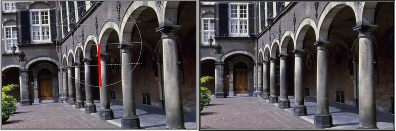

Il raddrizzamento permette di correggere orizzonti inclinati o di applicare un'inclinazione creativa alle foto.
Per raddrizzare una foto
| 1. | Selezionare lo strumento Raddrizzamento |
| 2. | Trascinare nel riquadro di anteprima per tracciare una linea orizzontale o verticale da utilizzare come riferimento per raddrizzare la foto. |
| 3. | Rilasciare il pulsante del mouse per applicare il raddrizzamento. |
Lo strumento Raddrizzamento consente di scegliere un punto di riferimento (messo in evidenza da una riga rossa) per il raddrizzamento.
Nota: durante il raddrizzamento, la foto non viene ritagliata automaticamente, quindi lungo i bordi compaiono delle zone bianche.
