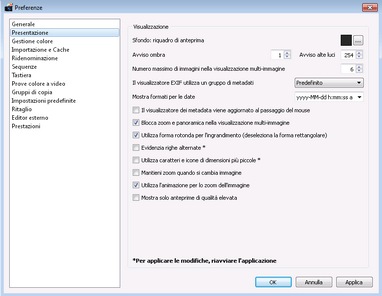

Questa pagina di preferenze consente di visualizzare e modificare le preferenze di presentazione.
| • | Sfondo: riquadro di anteprima: consente di impostare il colore di sfondo del riquadro di anteprima. |
| • | Avviso ombra: consente di selezionare il livello di avviso per ombre e alte luci. I valori inferiori al livello di Avviso ombra e superiori al livello di Avviso alte luci vengono evidenziati quando è attivo l'avviso di ritaglio. |
| • | Numero massimo di immagini nella visualizzazione multi-immagine: controlla il numero di immagini visualizzate contemporaneamente in modalità multi-immagine. |
| • | Mostra formati per le date: consente di impostare un formato data predefinito per l'applicazione. |
| • | Il visualizzatore dei metadati viene aggiornato al passaggio del mouse: reimposta il visualizzatore ogni volta che si posiziona il puntatore del mouse su un'altra immagine. |
| • | Blocca zoom e panoramica nella visualizzazione multi-immagine: consente di attivare/disattivare il blocco di zoom e panoramica quando sono visualizzate più immagini di anteprima. Per bloccare lo zoom è anche possibile utilizzare il pulsante Blocca nella . |
| • | Utilizza forma rotonda per l'ingrandimento (deseleziona la forma rettangolare): utilizza una forma rotonda (se l'opzione è attiva) o rettangolare (se l'opzione è disattivata) per lo strumento Ingrandimento. Selezionare il rettangolo per un ingrandimento leggermente maggiore e per evitare problemi di visualizzazione sui sistemi Linux quando la composizione desktop è disattivata. |
| • | Evidenzia righe alternate: nelle visualizzazioni a elenco, come il browser dei cataloghi e il browser metadati, evidenzia righe alternate. Disattivare questa opzione per colori delle righe uniformi. Per applicare l'opzione, è necessario riavviare. |
| • | Utilizza caratteri e icone di dimensioni più piccole: attivare questa opzione su notebook e netbook per rendere gli elementi dell'area di lavoro più piccoli. Per applicare l'opzione, è necessario riavviare. |
| • | Mantieni zoom quando si cambia immagine: permette di effettuare una panoramica e ingrandire una singola immagine, per poi mantenere tale posizione quando si passa ad altre immagini. Questa opzione è valida solo per la visualizzazione a singola immagine. |
| • | Utilizza l'animazione per lo zoom dell'immagine: attiva l'animazione quando si aumenta o si riduce lo zoom delle immagini. Disattivare questa opzione su computer lenti per aumentare la velocità di visualizzazione. |
| • | Mostra solo anteprime di qualità elevata: questa opzione impedisce la visualizzazione di anteprime di bassa qualità in Corel AfterShot Pro quando si modifica l'immagine. Se si seleziona questa opzione, la procedura di creazione delle anteprime potrebbe essere leggermente più lunga. |
