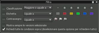

Filtro
Attraverso il filtro è possibile rimuovere temporaneamente le miniature dal riquadro delle miniature, in modo da lavorare su un gruppo più ristretto di immagini. È possibile utilizzare semplici regole di filtro, come "Classificazione-Maggiore o uguale a-3 stelle" oppure filtri più complessi.
Per filtrare le immagini
| 1. | Assicurarsi che le immagini da filtrare siano visualizzate nel riquadro delle miniature. |
| 2. | Nella barra degli strumenti AfterShot Pro, fare clic sul pulsante Mostra strumento Filtra . |
| 3. | Modificare le impostazioni seguenti: |
| • | Le caselle di controllo Classificazione, Etichetta e Contrassegno consentono di attivare o disattivare il filtro per queste voci, mentre le caselle di riepilogo e i pulsanti sulla destra consentono di selezionare le condizioni e gli elementi da visualizzare. |
| • | Mostra sempre le versioni selezionate: consente di aggiungere i risultati del filtro alle immagini selezionate. Se si deseleziona la casella di controllo, nel riquadro delle miniature vengono visualizzati solo i risultati del filtro. |
| • | Richiedi tutte le condizioni sopra: richiede che tutte le condizioni Classificazione, Etichetta e Contrassegno siano soddisfatte per visualizzare le immagini nel riquadro delle miniature. È come la ricerca con operatore AND. Se tale opzione non è selezionata, nel riquadro delle miniature verranno visualizzate le versioni che soddisfano una o più condizioni specificate. |
Nota: il filtro rimane attivo finché non si deselezionano le caselle di controllo Classificazione, Etichetta e Contrassegno.
