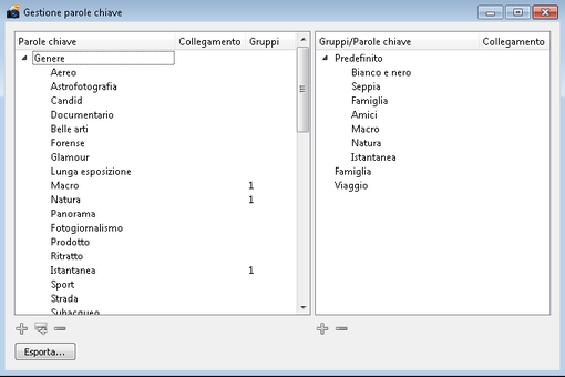

La finestra Gestione parole chiave aiuta a organizzare le parole chiave in gerarchie e gruppi di parole chiave.

Per creare un gruppo di parole chiave
| 1. | Nel pannello degli strumenti, fare clic sulla scheda Metadati. |
| 2. | Nella sezione Gruppi di parole chiave fare clic sul pulsante Gestisci. |
| 3. | Nel riquadro di sinistra della finestra Gestione parole chiave eseguire una delle operazioni seguenti: |
| • | Trovare le parole chiave da aggiungere al gruppo. |
| • | Aggiungere parole chiave come sottocategoria di una gerarchia esistente. Ad esempio, per aggiungere i nomi dei membri della famiglia, fare clic su Soggetto > Persone > Famiglia, quindi fare clic sul pulsante Aggiungi parola chiave secondaria . Digitare un nome per aggiungerlo come sottocategoria di Famiglia. |
| • | Facendo clic sul pulsante Aggiungi parola chiave e digitare una parola chiave per creare una nuova gerarchia. Per creare le sottocategorie, selezionare una parola chiave e fare clic sul pulsante Aggiungi parola chiave secondaria . |
| 4. | Quando sono state specificate tutte le parole chiave per il gruppo, fare clic sul pulsante Aggiungi gruppo sotto il riquadro destro e digitare un nome per il gruppo di parole chiave. È possibile digitare un nome qualsiasi diverso dalle parole chiave esistenti. |
| 5. | Dall'elenco delle parole chiave nel riquadro di sinistra trascinare le parole chiave nel nome del gruppo nel riquadro di destra. Le parole chiave trascinate verranno visualizzate nell'elenco del gruppo, a prescindere della posizione nella gerarchia (questa operazione non incide sulla gerarchia). |
| 6. | Fare clic sul pulsante Chiudi nella parte superiore della finestra Gestione parole chiave. |
Il gruppo ora compare nella casella di riepilogo Gruppi di parole chiave.

Per eliminare una parola chiave o un gruppo di parole chiave nella finestra Gestione parole chiave
| 1. | Nella sezione Gruppi di parole chiave fare clic sul pulsante Gestisci. |
| 2. | Nella finestra Gestione parole chiave eseguire una delle operazioni seguenti: |
| • | Fare clic su una parola chiave nel riquadro di sinistra, quindi fare clic sul pulsante Elimina parola chiave . |
| • | Fare clic sul nome di un gruppo di parole chiave nel riquadro di destra, quindi fare clic sul pulsante Rimuovi gruppo . |
Per assegnare un tasto di scelta rapida a una parola chiave o a un gruppo di parole chiave
| 2. | Nella colonna Collegamento, fare doppio clic sulla cella allineata alla parola chiave o al gruppo di parole chiave desiderato. |
Viene visualizzata una casella di immissione.
| 3. | Sulla tastiera, premere il tasto o la combinazione di tasti che si desidera utilizzare come scelta rapida. |
Se il tasto di scelta rapida è stato già assegnato, viene visualizzato un messaggio che consente di accettare o annullare la modifica alla parola chiave.
| 4. | Fare clic sull'icona Accetta per applicare la scelta rapida. |
