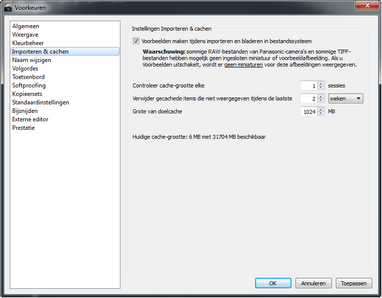

U kunt dit voorkeurenvenster gebruiken als u voorkeuren voor importeren en cachen wilt weergeven en bewerken.
Wanneer u in de modus Bestandssysteem werkt en tijdens andere bewerkingen, maakt Corel AfterShot Pro miniaturen en voorbeelden die in cache worden geplaatst. Daarnaast plaatst het programma kopieën van afbeeldingsinstellingen voor mappen waarnaar u hebt gebladerd in cache. Deze bestanden maken het mogelijk om sneller te bladeren en om bewerkingen sneller uit te voeren als de modus Bestandssysteem is ingeschakeld. De cache kan op den duur echter behoorlijk groot worden. In Corel AfterShot Pro kunt u beheren hoeveel gegevens in cache worden geplaatst en wanneer de cache moet worden gereduceerd.
Het reduceren van de cachegrootte gebeurt alleen wanneer Corel AfterShot Pro voor de eerste keer wordt gestart. Het is dus mogelijk dat de cache bij normaal gebruik groter wordt dan de opgegeven omvang.
| • | Voorbeelden maken tijdens importeren en bladeren in bestandssysteem: schakel dit selectievakje in als u miniaturen en voorbeeldafbeeldingen wilt maken voor alle afbeeldingen die worden geïmporteerd of waarnaar u bladert in de modus Bestandssysteem. Voorbeelden maken het mogelijk om uw afbeeldingen sneller weer te geven en maken het mogelijk om afbeeldingen weer te geven uit offline catalogi. Sommige afbeeldingsbestanden bevatten geen ingesloten miniaturen en voorbeelden (die worden gebruikt in plaats van door Corel AfterShot Pro gegenereerde miniaturen en afbeeldingen). Als deze optie is uitgeschakeld, kan er in een dergelijk geval geen miniatuur worden weergegeven, totdat er een voorbeeld voor de desbetreffende afbeelding is gemaakt. |
| • | Controleer cache-grootte elke: hiermee kunt u instellen hoe vaak Corel AfterShot Pro de cachegrootte moet controleren om te bepalen of deze moet worden gereduceerd. |
| • | Verwijder gecachede items die niet zijn weergegeven tijdens de laatste: hiermee kunt u instellen hoelang afbeeldingsgegevens in de cache worden bewaard. Als u deze instelling instelt op nul, wordt het verwijderen van items op basis van leeftijd uitgeschakeld. Items worden uitsluitend verwijderd als de cachegrootte groter wordt dan de ingestelde waarde voor Grootte van doelcache. |
| • | Grootte van doelcache: hier kunt u de cachegrootte instellen, waarbij items (oudere items eerst) worden verwijderd, totdat de cache binnen de ingestelde grootte valt. |
