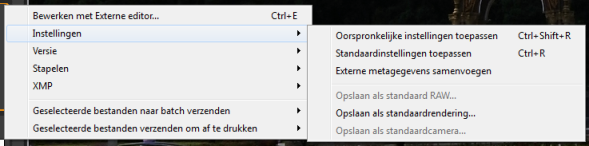

| 3. | Klik met de rechtermuisknop op een miniatuur of druk op Command en klik op een miniatuur, en kies Instellingen in het snelmenu. |
| 4. | Selecteer in het submenu het type standaardinstellingen dat u wilt opslaan. |
