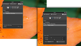

Een vlek verwijderen met Repareren
| 1. | Klik op de knop Laagbeheer openen |
| 2. | Klik in het palet Lagen op de knop +Rep./Kloon. |
| 3. | Klik op het gereedschap Cirkelregio en klik in het voorbeeldpaneel op de vlek die u wilt verwijderen. |
| 4. | Kies linksonder in het palet Lagen de opdracht Repareren in de vervolgkeuzelijst Modus. |
Als u de grootte van de cirkel wilt aanpassen of als u de wijze waarop de randen van de cirkel mengen, wilt aanpassen, sleept u de schuifregelaars Grootte of Doezelen die onder aan het palet Lagen worden weergegeven.
In de modus Repareren is een wit plekje uit een bloem verwijderd
