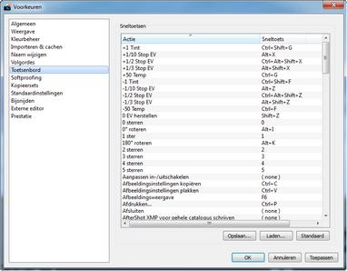

U kunt dit voorkeurenvenster gebruiken als u sneltoetsen wilt weergeven en bewerken.
Sneltoetsen instellen of wijzigen
| 1. | Klik in de kolom Sneltoets naast de Actie die u wilt bewerken. |
| 2. | Druk op de toets of de toetsencombinatie die u aan de desbetreffende actie wilt toewijzen. |
| 3. | Klik ergens buiten de rij om de nieuwe sneltoets toe te passen. |
Opmerking: Corel AfterShot Pro geeft een waarschuwingsbericht weer wanneer u een sneltoets probeert toe te wijzen die al voor een andere actie wordt gebruikt. U kunt in dat geval kiezen om de sneltoets te vervangen, waarbij de oude sneltoets wordt vervangen door de gekozen sneltoets, of om de wijziging te annuleren, zodat de oude instellingen behouden blijven.
