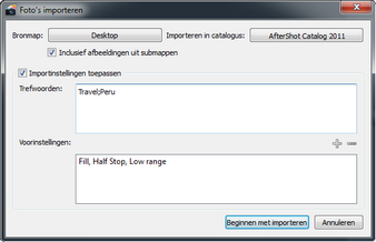

| 2. | Controleer in het dialoogvenster Foto's importeren of de bronmap overeenkomt met de naam van uw map. |
Schakel het selectievakje Inclusief afbeeldingen uit submappen in als u submappen wilt opnemen.
| 3. | Accepteer de standaardcatalogus op de knop naast Importeren in catalogus of klik op deze knop om een nieuwe catalogus te maken. |
| 4. | (Optioneel) Schakel het selectievakje Importinstellingen toepassen in en voer eventuele trefwoorden in die u op alle foto's in de map wilt toepassen. Het is tevens mogelijk om voorinstellingen toe te passen. |
| 5. | Klik op Beginnen met importeren. |

Het dialoogvenster Foto's importeren
