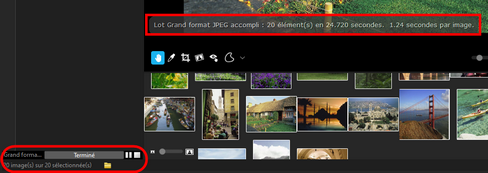

De nombreux facteurs déterminent la vitesse de traitement lorsque vous utilisez OpenCL, y compris le paramètre Utilisation d'OpenCL que vous utilisez. Pour identifier le paramètre qui convient le mieux à votre système, vous pouvez effectuer un test de vitesse. Les instructions de test de base sont décrites dans la page de préférences Accélération matérielle.
Pour évaluer la vitesse, vous disposez de l'indication du temps de traitement total et du temps moyen par image, une fois le traitement terminé.
