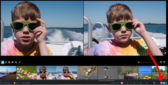

Vue multi-images
Le volet de visualisation de Corel AfterShot Pro permet d’afficher une ou plusieurs versions sélectionnées. Lorsque la vue multi-images est activée, vous pouvez afficher jusqu'à 6 versions dans le volet de visualisation. La vue multi-images est un mode parfaitement adapté à la comparaison de plusieurs versions du même fichier principal. Vous pouvez également comparer plusieurs fichiers principaux ayant des contenus similaires.
ex-multi-image-view
Remarque : lorsque la vue multi-images est activée, de nombreuses opérations qui normalement fonctionnent sur toutes les versions sélectionnées ne fonctionnent alors que sur la version active, y compris les fonctions d'ajout, suppression et renommage de versions, d'application de notation, de libellés et marquages avec les boutons de barre d'outils ou les touches de raccourci et l'insertion de paramètres d'image.
Pour basculer vers la vue multi-images
•Dans le coin inférieur droit de la fenêtre de l’application, cliquez sur le bouton Vue multi-images toggle_multi-image_view.
Remarque : lors de l'utilisation de la vue multi-images, vous pouvez cliquer sur le bouton Verrouiller la position et zoom lock_position_and_zoom_on (situé à côté du bouton vue Multi-images) pour activer et désactiver le verrouillage de la position du déplacement et du niveau de zoom de l'image sur plusieurs images d'aperçu.
