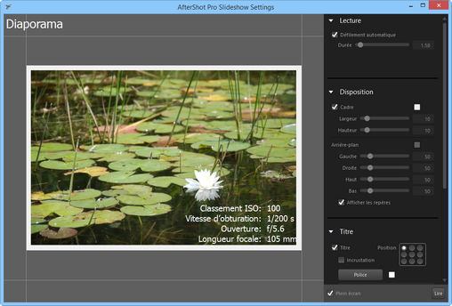

Pour ouvrir la fenêtre Diaporama
•Dans l’angle supérieur droit de la fenêtre d’application, cliquez sur le bouton Diaporama slideshow.
slideshow-settings
Paramètres des diaporamas
Lorsque vous ouvrez la fenêtre Diaporama, les options suivantes sont disponibles.
Lecture
•Défilement automatique : permet de passer à l’image suivante après la durée sélectionnée.
Disposition
•Cadre : permet de définir la taille et la couleur du cadre affiché autour de chaque image.
•Arrière-plan : définit la couleur d'arrière-plan et la position de l'image.
•Afficher les repères : affiche ou masque les repères dans l'écran de visualisation du diaporama. Les repères seront toujours masqués sur les diaporamas en plein écran.
Titre
•Titre : activez cette option pour afficher le titre ; désactivez cette option pour masquer le titre.
•Position : choisissez l'emplacement d'affichage du Titre.
•Incrustation : affiche le titre lié à la fenêtre Diaporama en plein écran (désactivé) ou à l’image (activé).
•Police : choisissez la police, la taille de police et la couleur pour le titre.
•Diaporama : entrez le texte pour le Titre du diaporama.
EXIF
•EXIF : activez cette option pour afficher le titre ; désactivez cette option pour masquer le titre.
•Sélecteur de métadonnées : sélectionne les métadonnées à afficher pour chaque image.

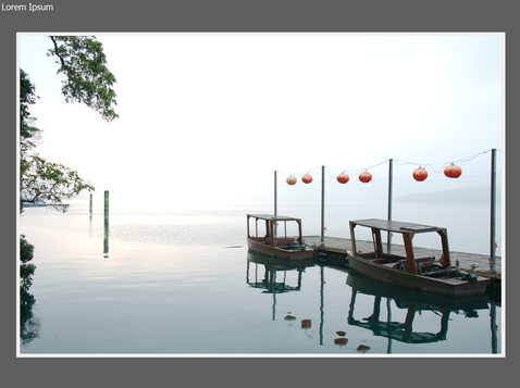

Lecture d’un diaporama
Vous pouvez prévisualiser un diaporama en faisant défiler automatiquement l’aperçu dans la fenêtre Configuration du diaporama et apporter des corrections aux paramètres du diaporama. La lecture d’un diaporama démarre en plein écran.
slideshow-playback
Pour prévisualiser un diaporama dans la fenêtre Diaporama
•Cliquez sur l’image dans la fenêtre Diaporama ou désélectionnez la case Plein écran au bas de la fenêtre, puis cliquez sur Lire.
Le diaporama est lu, mais tous les paramètres sont accessibles.
Pour lire un diaporama en plein écran
•Double-cliquez sur l’image dans la fenêtre Diaporama ou cochez la case Plein écran au bas de la fenêtre, puis cliquez sur Lire.
Si vous souhaitez interrompre le diaporama, cliquez sur l’image. Pour quitter le diaporama, appuyez sur Échap.
