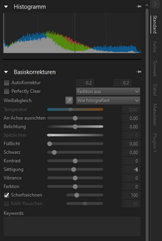

Die meisten Bearbeitungswerkzeuge und -funktionen befinden sich im Werkzeugfenster. Wenn Sie auf das Register Standard klicken, können Sie den Abschnitt Basiskorrekturen öffnen, der die gängigsten Korrekturfunktionen enthält. Über andere Register, wie Farbe, Tonwert, Detail und Metadaten können Sie auf weitere Werkzeuge und erweiterte Funktionen und Optionen zugreifen. So enthält der Abschnitt Basiskorrekturen beispielsweise die Funktion Fülllicht. Fülllicht befindet sich aber auch im Abschnitt Belichtung der Seite Tonwert. Der Abschnitt Belichtung enthält ein zusätzliches Steuerelement, Bereich, mit dem Sie das Fülllicht noch genauer korrigieren können. Wenn Sie das Fülllicht an einer Stelle korrigieren, wird die Einstellung für Fülllicht in allen Abschnitten aktualisiert, es handelt sich hier nur um verschiedene Ansichten derselben Funktion.
Das nachfolgende Bild zeigt einige gängige Steuerelemente. Die Größe des Werkzeugfensters kann verändert, Abschnitte können fixiert und das Fenster kann ein- und ausgeblendet werden. Sie haben verschiedene Möglichkeiten, die Steuerelemente im Werkzeugfenster anzupassen. Außerdem können Sie Steuerelemente auf ihre ursprüngliche Einstellung zurücksetzen oder die Ergebnisse einer Einstellung ein- bzw. ausblenden.

Der Bereich Basiskorrekturen im Werkzeugfenster
