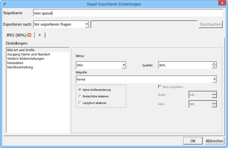

Beim Export Ihrer Dateien können Sie unabhängig davon, ob Sie eine Stapelvorgabe verwenden oder nicht, die Einstellungen festlegen. Die verfügbaren Einstellungen hängen von der Art der Ausgabe ab. Wenn Sie beispielsweise einen JPEG-Vollbild-Stapel ausgeben möchten, unterscheiden sich die Einstellungen sehr von denen für eine Galerie.
Dadurch, dass im Dialogfeld Stapelexporteinstellungen mehrere Register zur Verfügung stehen, können Sie innerhalb eines Stapels mehrere Ausgabetypen erstellen. Sie können zum Beispiel mit nur einem Mausklick kleine Miniaturbilder, große Bilder zur Ansicht im Internet und Bilder im TIFF-Vollbildformat erstellen.
export-batch-jpeg
Dialogfeld "Stapelexporteinstellungen"
Das Dialogfeld Exportieren und das Dialogfeld Stapelexporteinstellungen enthalten je nach Art der Ausgabe die folgenden Einstellungskategorien: Bildtyp und Bildgröße, Ausgabename und Ausgabeort, Weitere Bildeinstellungen, Metadaten und Nachbearbeitung. Weitere detaillierte Informationen zu den Einstellungen in diesen Kategorien und den allgemeinen Einstellungen finden Sie in den Beschreibungen der nachfolgenden Themen.
Stapelname
Das Dialogfeld "Stapelexporteinstellungen" enthält folgende Steuerelemente:
Stapelname: Bezeichnet den Stapel, den Sie verwenden. Dies ist auch ein Eingabefeld, wenn Sie einen neuen Stapel erstellen.

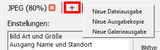

Ausgabe-Register: Mit dieser Option können Sie mehrere Ausgabeoptionen hinzufügen, wenn Sie einen Stapel ausführen. Sie können zwischen drei Ausgabetypen wählen: Datei, Kopie, Galerie. Für jeden Ausgabetyp wird ein Register angezeigt.
add-batch-output
Klicken Sie auf das Pluszeichen auf dem Register, um der Stapelvorgabe eine weitere Ausgabe hinzuzufügen.
