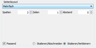

Mehrfach
Mit dem Mehrfachlayout können Sie angeben, wie viele Bilder auf einer Seite in Zeilen und Spalten gedruckt werden sollen und wie viel Abstand zwischen den Zellen sein soll.
print_layout_nUp
