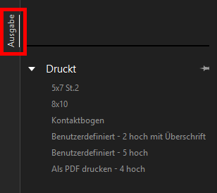

1.Wählen Sie ein oder mehrere Miniaturbilder im Miniaturenfenster.
2.Klicken Sie auf das Register Ausgabe und führen Sie eine der folgenden Aktionen durch:
Ziehen Sie die Miniaturbilder auf einen Stapelnamen im Abschnitt Drucken.
Doppelklicken Sie im Abschnitt Drucken auf einen Stapelnamen, nehmen Sie im Dialogfenster Druckeinstellungen die gewünschten Einstellungen vor und ziehen sie die ausgewählten Miniaturbilder in das Dialogfenster.
Wenn dem Stapel, den Sie verwenden möchten, ein Tastenkürzel zugewiesen ist (diese werden links neben dem Stapelnamen angezeigt), drücken Sie das Tastenkürzel.
