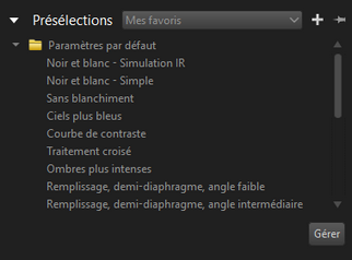

3.Dans la section Présélections, cliquez sur le bouton Ajouter une présélection
4.Dans la boîte de dialogue Enregistrer les présélections, choisissez un nom pour les paramètres, puis sélectionnez les paramètres à enregistrer.
3.Cliquez sur OK pour enregistrer la présélection. Le nom de la présélection apparaît immédiatement dans la liste des présélections.

1.Dans le volet Outils, cliquez sur l’onglet Standard, ouvrez la section Présélections.
2.Cliquez sur le bouton Gérer situé dans le coin inférieur droit de la section.
