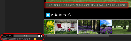

システムで OpenCL のパフォーマンスをテストする
使用するOpenCL 設定など、OpenCL を使用する時に処理スピードを判断する要素には多くのものがあります。 どの設定がお使いのシステムにぴったりか知るために、スピードテストを実行することができます。基本的なテストについての手順は、ハードウェア アクセラレーションの設定ページに記載されています。
スピードを測るには、処理が完了した後に、合計の処理時間と画像ごとの平均時間を確認します。
