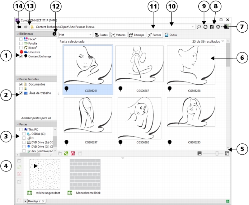

Corel CONNECT é um utilitário isolado para encontrar e gerenciar conteúdo. Ele faz parte do CorelDRAW Graphics Suite.
A imagem a seguir mostra os principais componentes do utilitário Corel CONNECT:
1. Painel Bibliotecas
2. Painel Pastas de favoritos
3. Painel Pastas
4. Painel Bandeja
7. Botão Ajuda e opções
8. Botão Ir para a pasta pai
9. Botão Atualizar/Cancelar
Recarrega os resultados da última pesquisa ou inicia uma nova pesquisa com base nos critérios especificados. Quando uma pesquisa está em andamento, o botão é alterado para o modo Cancelar , que permite interromper uma pesquisa a qualquer momento.
10. Caixa Pesquisa e endereço
11. Barra de ferramentas Filtros
12. Botão Configurar bibliotecas de conteúdo
13. Botão Navegar para frente
14. Botão Navegar para trás
Você também pode personalizar o Corel CONNECT alterando a cor de suas bordas.
É possível personalizar o tamanho e a exibição de painéis individuais.
Use o painel Pastas favoritos para criar atalhos para as pastas visitadas com mais frequência. É possível adicionar e remover locais do painel Pastas Favoritos.
