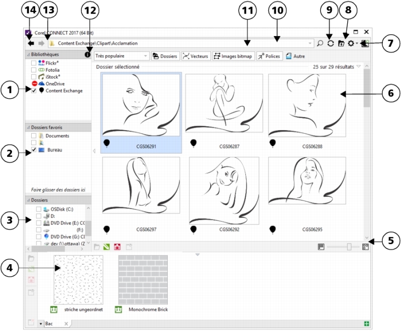

Corel CONNECT est un utilitaire autonome de recherche et de gestion de contenu inclus dans CorelDRAW Graphics Suite.
L’image ci-après illustre les principaux composants de l’utilitaire Corel CONNECT :
1. Volet Bibliothèques
2. Volet Dossiers favoris
3. Volet Dossiers
4. Volet Bac
5. Curseur Zoom
7. Bouton Aide et options
8. Bouton Accéder au dossier parent
9. Bouton Actualiser/Annuler
Permet de réactualiser les résultats de votre dernière recherche ou d’initier une nouvelle recherche basée sur les critères que avez spécifiés. Lorsqu’une recherche est en cours, le bouton bascule vers le mode Annuler , ce qui vous permet d’arrêter une recherche à tout moment.
10. Zone Recherche et adresse
11. Barre d’outils Filtre
12. Bouton Configurer des bibliothèques de contenu
13. Bouton Suivant
14. Bouton Précédent
Vous pouvez aussi personnaliser Corel CONNECT en modifiant la couleur de ses bordures.
Vous pouvez personnaliser la taille et l’affichage des différents volets.
Le volet Dossiers favoris permet de créer des raccourcis vers des dossiers auxquels vous accédez régulièrement. Vous pouvez ajouter des emplacements ou en supprimer dans le volet Dossiers favoris.
