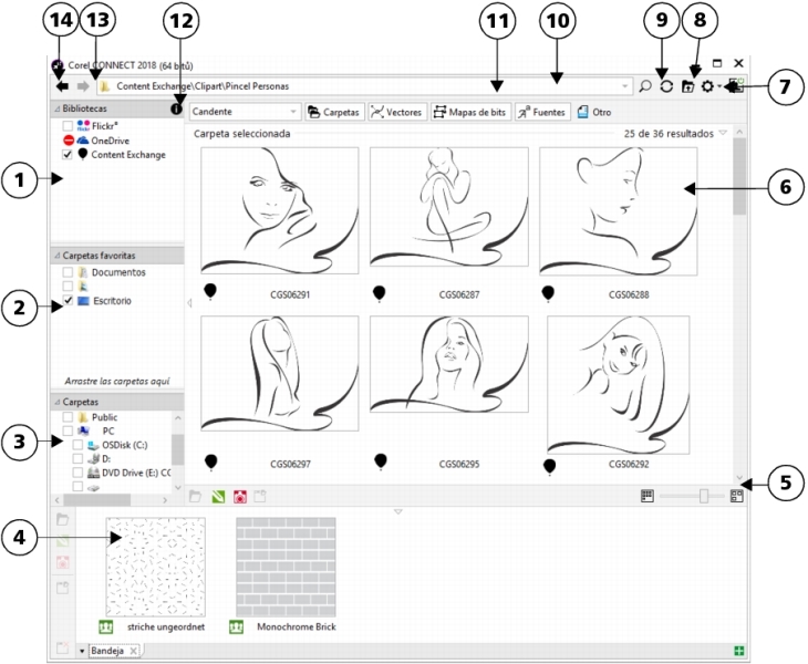

Corel CONNECT es una aplicación independiente que permite buscar y administrar contenido. Se encuentra incluida en CorelDRAW Graphics Suite.
La siguiente imagen muestra los componentes principales de la aplicación Corel CONNECT:
1. Panel Bibliotecas
2. Panel Carpetas favoritas
3. Panel Carpetas
4. Panel Bandeja
5. Deslizador Zoom
7. Botón Ayuda y opciones
8. Botón Ir a carpeta superior
9. Botón Actualizar/Cancelar
Vuelve a cargar los resultados de la última búsqueda o inicia una nueva búsqueda basada en los criterios que se han especificado. Cuando se está ejecutando una búsqueda, el botón cambia al modo Cancelar
10. Cuadro Búsqueda y dirección
11. Barra de herramientas Filtro
12. Botón Configurar bibliotecas de contenido
13. Botón Navegar hacia delante
14. Botón Navegar hacia atrás
También puede personalizar Corel CONNECT cambiando el color de sus bordes.
Puede personalizar el tamaño y la visualización de los paneles individuales.
Puede utilizar el panel Carpetas favoritas para crear accesos directos a las carpetas que consulta con frecuencia. En el panel Carpetas favoritas puede añadir y eliminar ubicaciones.
