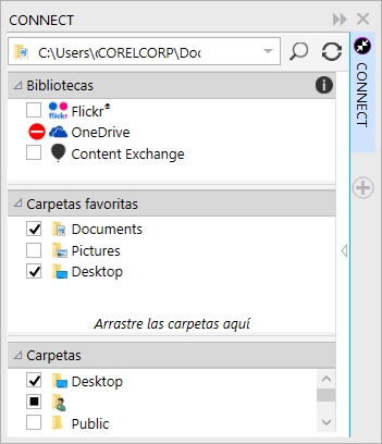

Puede sincronizar sus bandejas con OneDrive y acceder a su contenido desde otros PC o dispositivos móviles. Debe disponer de una cuenta de OneDrive para utilizar esta función. Después de iniciar sesión, podrá ver todas sus carpetas de OneDrive en el panel Bibliotecas en Corel CONNECT , así como ver su contenido en el panel de visualización.
Cuando las bandejas están sincronizadas y elimina archivos de ellas, estos también se eliminan de OneDrive.
Tras iniciar sesión, sus carpetas de OneDrive aparecerán en el panel Bibliotecas.

En el panel Bibliotecas, haga clic en el botón Configurar bibliotecas de contenido y, a continuación, en Cerrar sesión, que se encuentra en el área OneDrive.
