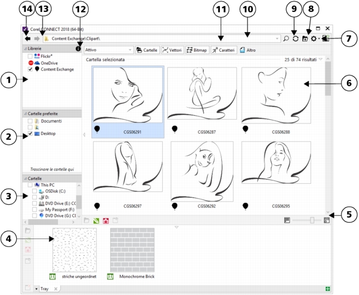

Corel CONNECT è un'utilità standalone per l'individuazione e la gestione di contenuto inclusa in CorelDRAW Graphics Suite.
L'immagine seguente mostra i componenti principali dell'utilità Corel CONNECT:
1. Riquadro Librerie
2. Riquadro Cartelle preferite
3. Riquadro Cartelle
4. Riquadro Vassoio
7. Pulsante Guida e opzioni
8. Pulsante Vai alla cartella principale
9. Pulsante Aggiorna/Annulla
Ricarica i risultati dell'ultima ricerca o avvia una nuova ricerca basata sui criteri specificati. Quando è in corso una ricerca, il pulsante mostra la dicitura Annulla
10. Casella Cerca e indirizzo
11. Barra degli strumenti Filtro
12. Pulsante Configura librerie contenuti
13. Pulsante Vai avanti
14. Pulsante Torna indietro
È anche possibile personalizzare Corel CONNECT modificando il colore dei suoi bordi.
È possibile personalizzare la dimensione e la visualizzazione dei singoli riquadri.
È possibile utilizzare il riquadro Cartelle preferite per creare scorciatoie alle cartelle visitate di frequente. È possibile aggiungere o rimuovere posizioni all'interno del riquadro Cartelle preferite.
