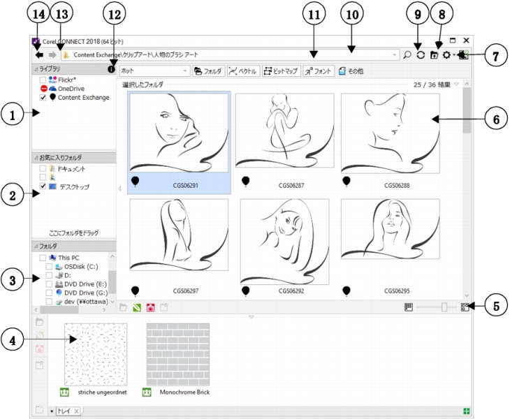

Corel CONNECT は、コンテンツを検索および管理するためのスタンドアロン ユーティリティで、CorelDRAW Graphics Suite に組み込まれています。
次の図は、Corel CONNECT ユーティリティのメイン コンポーネントを示します。
1.ライブラリ ペイン
2.お気に入りフォルダ ペイン
3.フォルダ ペイン
4.トレイ ペイン
5.ズーム スライダ
7.[ヘルプとオプション] ボタン
8.[親フォルダへ移動] ボタン
9.更新 / キャンセル ボタン
最後の検索結果を再ロードしたり、指定した条件に基づいて新しい検索を開始します。検索が進行中の場合は、このボタンはキャンセル モード に切り替わり、いつでも検索を停止できます。
10.[検索とアドレス] ボックス
11.フィルタ ツールバー
12.[コンテンツ ライブラリの設定] ボタン
13.前方へ移動ボタン
14.後方へ移動ボタン
