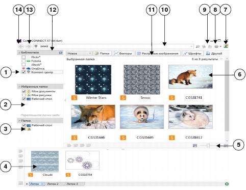

На приведенном ниже рисунке показаны основные компоненты приложения Corel CONNECT:
1. Область Библиотеки
2. Область Избранные папки
3. Область Папки
4. Область Лоток
5. Регулятор Масштаб
7. Кнопка Справка и параметры
8. Кнопка Перейти в родительскую папку
9. Кнопка Обновить/Отмена
Повторно загружает результаты последнего поиска или запускает новый поиск на основе заданных условий. В процессе поиска кнопка переходит в режим Отмена
10. Поле Поиск и адрес
11. Панель инструментов Фильтр
12. Кнопка Настроить библиотеки содержимого
13. Кнопка Перейти вперед
14. Кнопка Перейти назад

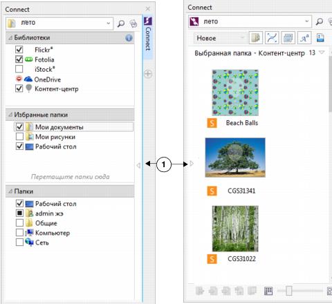

В режиме окна настройки утилита поиска включает два компонента: окно настройки Соединение с Connect и окно настройки Лоток. Окно настройки Connect работает в двух режимах просмотра: представление с одной областью и полнофункциональный режим. В полнофункциональном режиме отображаются все области. В представлении с одной областью отображаются либо область просмотра, либо области Библиотеки, Избранные папки и Папки. Можно изменить размер окна настройки, чтобы были видны все области, или переключаться между областью просмотра и областями Библиотеки, Избранные папки и Папки.
Окно настройки Соединение с Connect со скрытой областью просмотра (слева) и со скрытой областью навигации (справа). Чтобы отобразить или скрыть области, щелкните стрелку переключения (1). Чтобы отобразить обе области, измените размер окна настройки.

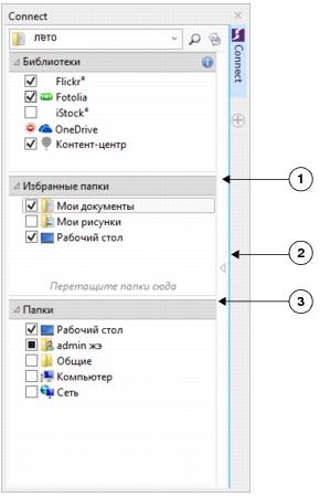

Можно также настроить размер и отображение отдельных областей.
Зона захвата (1, 2, 3) позволяет изменить размер области.

| Изменение размера области |
| • | Наведите указатель на зону захвата и, когда курсор примет вид двусторонней стрелки, перетащите край области. |
| Отображение или скрытие области |
| • | Щелкните стрелку, чтобы переключиться между режимами с отображением и скрытием области. |
