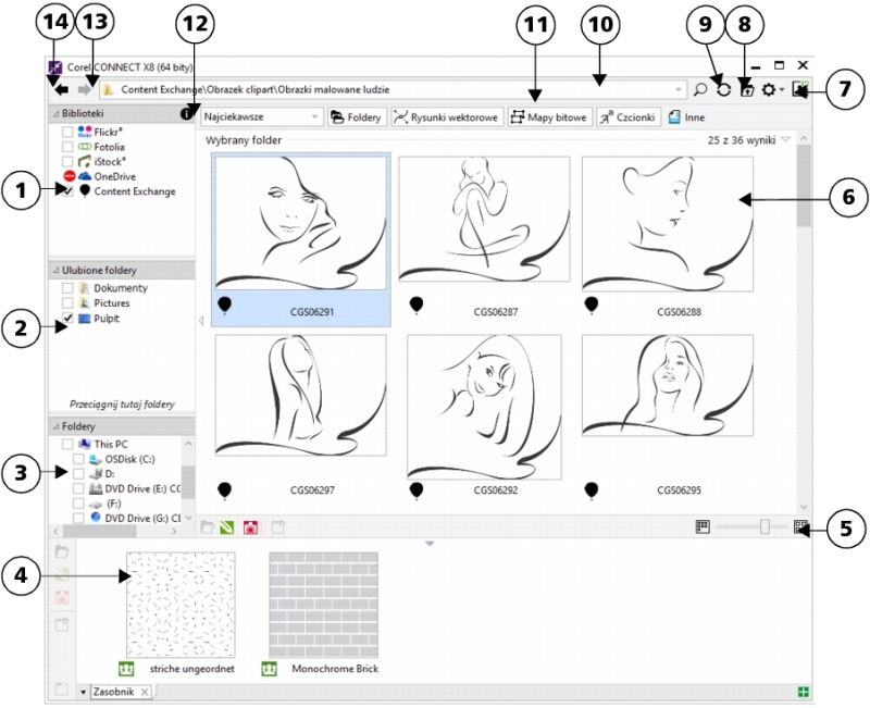

Na poniższym obrazku pokazano główne elementy okna Corel CONNECT:
1. Okno Biblioteki
2. Okno Ulubione foldery
3. Okno Foldery
4. Okno zasobnika
5. Suwak Powiększenie
7. Przycisk Pomoc i opcje
8. Przycisk Przejdź do folderu nadrzędnego
9. Przycisk Odśwież/anuluj
Umożliwia ponowne załadowanie wyników poprzedniego wyszukiwania lub rozpoczęcie nowego wyszukiwania w oparciu o określone kryteria. Podczas wyszukiwania przycisk przechodzi w tryb Anuluj
10. Pole wyszukiwania i adresu
11. Pasek filtrów
12. Przycisk Konfiguruj biblioteki zawartości
13. Przycisk Przejdź do przodu
14. Przycisk Przejdź wstecz
Można także dostosować wygląd narzędzia Corel CONNECT, zmieniając kolor obramowań jego okien.
Można dostosować rozmiar i wygląd poszczególnych okien.
Okno Ulubione foldery umożliwia tworzenie skrótów do często odwiedzanych folderów. Korzystając z okna Ulubione foldery, można dodawać lokalizacje lub je usuwać.
