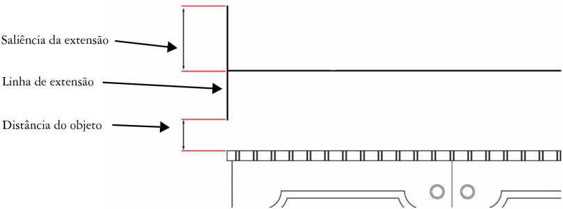

Para personalizar linhas de extensão |
1 . | Selecione uma linha de dimensão. |
2 . | Na barra de propriedades, clique no botão Linhas de extensão Opções . |
3 . | Para especificar a distância entre as linhas de extensão e o objeto, ative a caixa de seleção Distância do objeto e digite um valor na caixa Distância. |
4 . | Para especificar o comprimento da saliência da extensão, ative a caixa de seleção Saliência da extensão e digite um valor na caixa Distância. |
