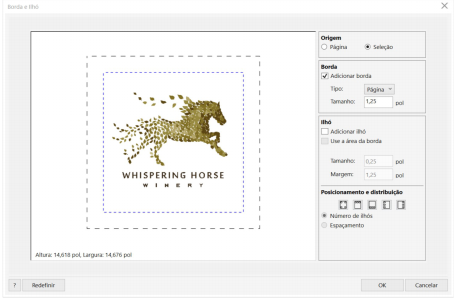

A caixa de diálogo Borda e ilhós. Arte gráfica por Janice Aydelette.

1 . | Clique em Ferramentas Borda e ilhós. |
2 . | Execute uma tarefa da seguinte tabela. |
Na área Borda, ative a caixa de seleção Adicionar borda.
Na área Origem, habilite a opção Página.
Na área Origem, habilite a opção Seleção.
Na área Borda, escolha uma opção na caixa de listagem Tipo:
Na área Borda, digite um valor na caixa Tamanho.
Ative a caixa de seleção Adicionar ilhós.
Se você quiser que o CorelDRAW considere a área da borda ao colocar marcadores de ilhós, ative a caixa de seleção Usar área da borda. Se essa opção foi desativada, os marcadores de ilhós são colocados dentro dos limites da página original.
Na área Ilhós, digite um valor na caixa Tamanho.
Na área Ilhós, digite um valor na caixa Margem.
Na área Posicionamento e distribuição, habilite a opção Número de bordas e digite valores nas caixas Vertical e Horizontal.
Na área Posicionamento e distribuição, habilite a opção Espaçamento e digite valores nas caixas Vertical e Horizontal.
