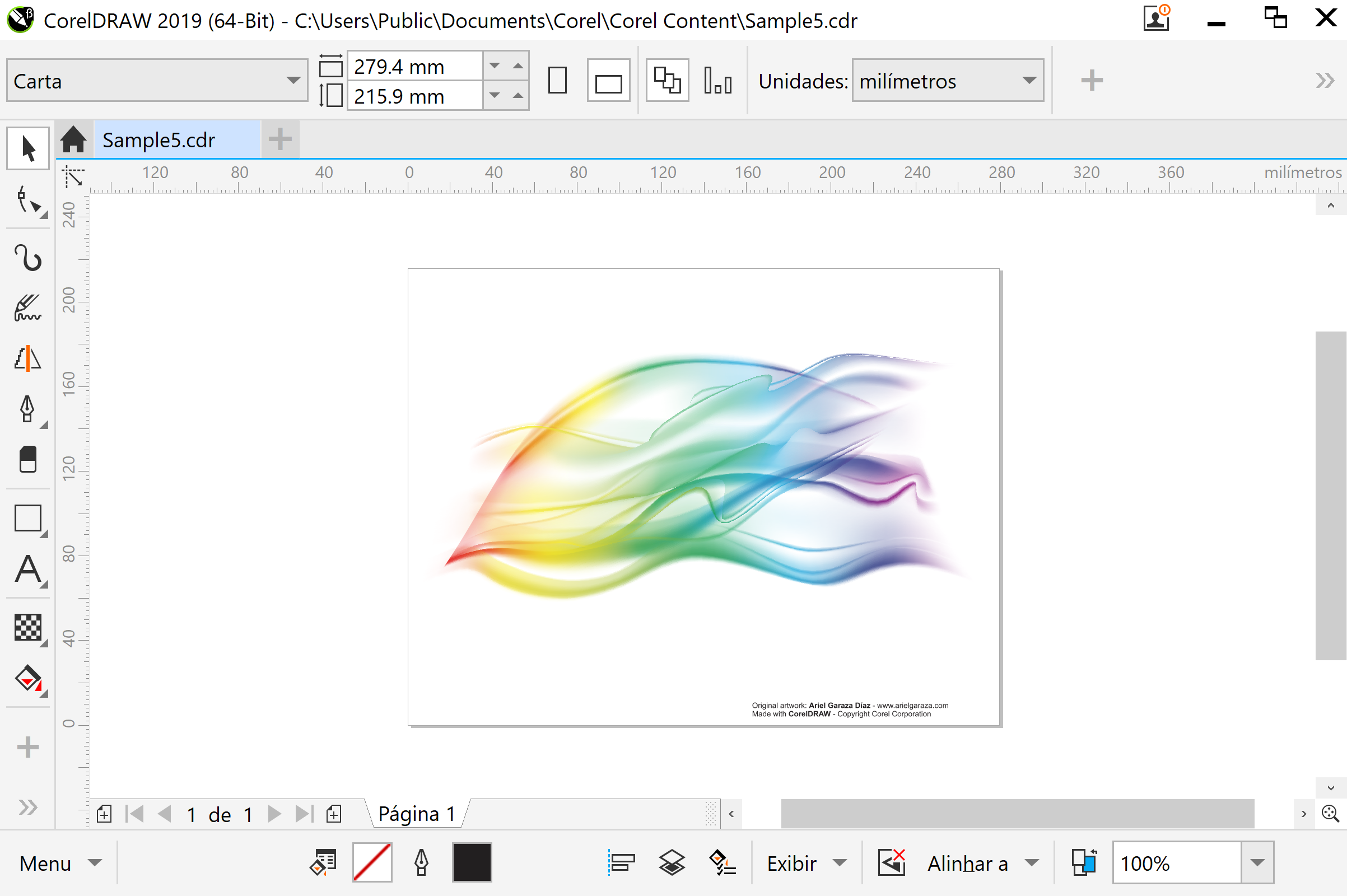

O CorelDRAWé compatível com toque gestual, fornece uma área de trabalho de Toque e alternância automática da área de trabalho para ajudá-lo a aproveitar ao máximo seu dispositivo habilitado para toque.
• | Botões e outros elementos da UI são maiores para serem fáceis de tocar. |
• | A caixa de ferramentas é modificada para incluir somente as ferramentas que você provavelmente usará com frequência. |
• | A caixa de ferramentas permite acessar os comandos Desfazer e Refazer, e também Copiar, Colar e Excluir. |
• | A barra de menus não está mais no topo da janela principal. Você pode acessar comandos de menu clicando no botão Menu no canto inferior esquerdo da barra de status. |
• | A barra de status permite que você altere rapidamente o nível de zoom, bem como acesse comandos e janelas de encaixe comumente usados. |
A área de trabalho Toque no CorelDRAW
Alternar entre as áreas de trabalho Toque e Desktop
