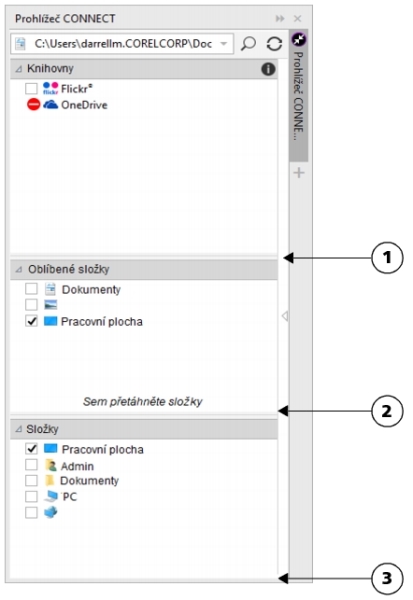

Ukotvitelný panel CONNECT Browser (Prohlížeč CONNECT) nabízí dva režimy zobrazení: jednoduché podokno a úplné zobrazení. V úplném zobrazení jsou viditelná všechna podokna. V zobrazení jednoduchého podokna je viditelné buď pouze prohlížecí podokno, nebo podokna Knihovny, Oblíbené složky a Složky. Můžete změnit velikost ukotvitelného panelu, aby se zobrazila všechna podokna, nebo přepínat podokna zobrazení a podokna Knihovny, Oblíbené složky a Složky.
Můžete přizpůsobit velikost a zobrazení jednotlivých podoken.
Místo úchytu (1, 2, 3) umožňuje změnit velikost podokna.
Pomocí podokna Oblíbené složky můžete vytvářet klávesové zkratky pro často používané složky. Do podokna Oblíbené složky můžete přidávat umístění a odebírat je.
