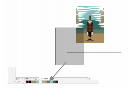

Bitmap auf die Dokumentpalette ziehen, um Farben hinzuzufügen.
