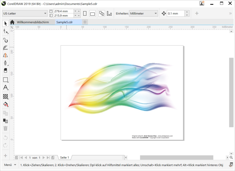

CorelDRAW bietet Unterstützung für Touch-Gesten, verfügt über einen Touch-Arbeitsbereich und ermöglicht es, den Arbeitsbereich automatisch umzuschalten, damit Sie Ihr Touchscreen-Gerät optimal nutzen können.
• | Die Schaltflächen und übrigen Elemente auf der Benutzeroberfläche sind größer, damit sie per Fingerdruck bedient werden können. |
• | Die Hilfsmittelpalette enthält nur diejenigen Hilfsmittel, die wahrscheinlich am meisten benutzt werden. |
• | Die Hilfsmittelpalette bietet Zugriff auf die Befehle „Rückgängig machen" und „Wiederherstellen" und auf „Kopieren", „Einfügen" und „Löschen". |
• | Die Menüleiste befindet sich nicht mehr oben im Hauptfenster. Sie können auf die Menübefehle zugreifen, indem Sie auf die Menüschaltfläche in der linken unteren Ecke der Statusleiste klicken. |
• | Auf der Statusleiste können Sie schnell die Zoomstufe ändern sowie auf häufig verwendete Befehle und Andockfenster zugreifen. |
Der Touch-Arbeitsbereich in CorelDRAW
Zwischen dem Touch- und dem Desktop-Arbeitsbereich umschalten
