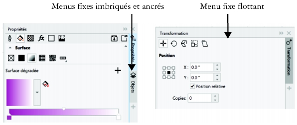

Exemple d’un menu fixe. Lorsque vous ouvrez le menu fixe Propriétéset cliquez sur un objet dans la fenêtre de dessin, vous pouvez accéder à diverses options pour modifier les propriétés de l'objet.
Dans cet exemple, les menus fixes Propriétés et Objets sont ancrés et imbriqués. Le menu fixe Transformations est flottant.
