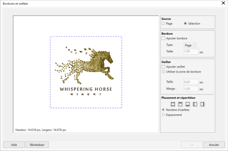

Boîte de dialogue Bordures et œillets

Dans la zone Bordure, cochez la case Ajouter bordure.
Dans la zone Source, cochez la case Page.
Dans la zone Source, cochez la case Sélection.
Dans la zone Bordure, choisissez une option dans la zone de liste Type :
Dans la zone Bordure, entrez une valeur dans la zone Taille.
Cochez la case Ajouter œillet.
Si vous souhaitez que CorelDRAW tienne compte de la zone de bordure lorsqu’il place les marqueurs d’œillet, cochez la case Utiliser la zone de bordure. Lorsque cette option est désactivée, les marqueurs d’œillet sont placés dans les limites de la page originale.
Dans la zone Œillet, entrez une valeur dans la zone Taille.
Dans la zone Œillet, entrez une valeur dans la zone Marge.
Dans la zone Placement et répartition, activez l’option Nombre d’œillets, puis entrez des valeurs dans les champs Vertical et Horizontal.
Dans la zone Placement et répartition, activez l’option Espacement, puis entrez des valeurs dans les champs Vertical et Horizontal.
