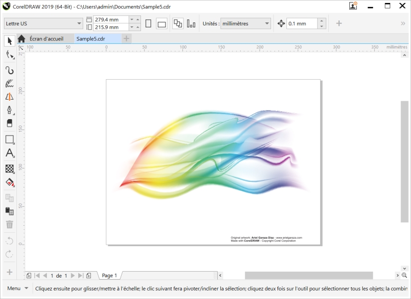

L’espace de travail Tactile dans CorelDRAW
