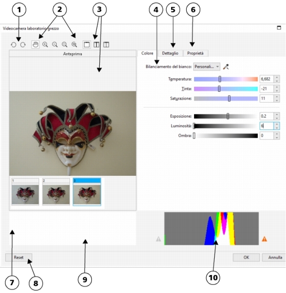

Camera RAW Lab contiene dei comandi disposti in ordine logico per la correzione del colore e altre regolazioni delle immagini camera RAW. Si consiglia di iniziare dall'alto nella pagina Colore e di procedere verso il basso. Una volta terminato di correggere il colore e il tono dell'immagine, è possibile renderla più nitida e rimuovere il disturbo utilizzando i comandi della pagina Dettaglio. Per informazioni sulle impostazioni della pagina Colore, consultare Regolare il colore e il tono di file camera RAW. Per informazioni sulle impostazioni della pagina Dettaglio, consultare Aumentare la nitidezza dei file camera RAW e ridurre il disturbo.
4. Pagina Colore
5. Pagina Dettaglio
6. Pagina Proprietà
7. Pulsanti Annulla e Ripristina
8. Pulsante Ripristina originale
9. Crea istantanea
