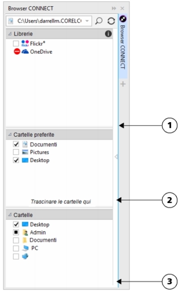

È possibile personalizzare la dimensione e la visualizzazione dei singoli riquadri.
L'area protetta (1, 2, 3) consente di ridimensionare un riquadro.

Per ridimensionare un riquadro |
• | Posizionarsi sull'area protetta del riquadro e trascinarne il bordo quando il puntatore del mouse assume l'aspetto di una freccia bidirezionale. |
