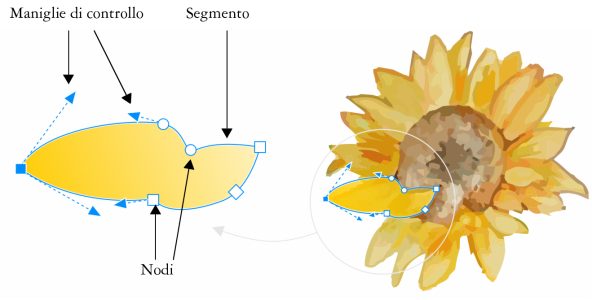

I componenti di una curva: punti di manipolazione di controllo, segmenti e nodi
Gli oggetti curva creati in CorelDRAW seguono un tracciato che conferisce la loro forma caratteristica. Un tracciato può essere aperto (ad esempio, una linea) o chiuso (ad esempio, un'ellisse) e, a volte, può includere sottotracciati. Per ulteriori informazioni sui tracciati e i sottotracciati, consultare Dividere il tracciato di oggetti curva.
La maggior parte degli oggetti aggiunti a un disegno non sono oggetti curva, eccetto le spirali, le linee a mano libera e le linee Bézier. Quindi, per personalizzare la forma di un oggetto o un oggetto di testo, si consiglia di convertirlo in un oggetto curva.
È possibile visualizzare le proprietà di un oggetto curva nella finestra mobile Proprietà.
