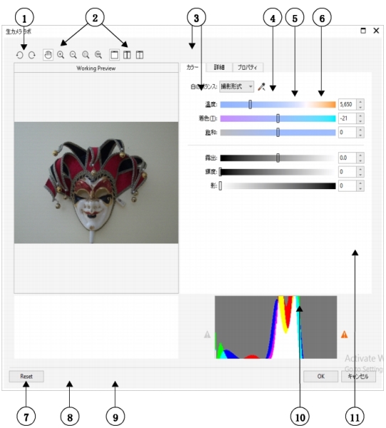

[カメラ RAW ラボ] では、RAW カメラ イメージのカラー補正やその他の調整を行うためのコントールが論理的な順序で編成されています。調整は [カラー] ページの一番上から始めることをお勧めします。イメージのカラーやトーンの補正が終わったら、[詳細] ページの各コントロールを使用して、そのイメージをシャープ化したりノイズを除去したりすることができます。[カラー] ページの設定について詳しくは、RAW カメラ ファイルのカラーとトーンを調整する.を参照してください。[詳細] ページの設定について詳しくは、RAW カメラ ファイルをシャープ化してノイズを低減する.を参照してください。
Camera RAW Lab: ラボの主要コンポーネントについて、次の表で説明します。丸数字は、表内の番号に対応しています。
4.[カラー] ページ
5.[詳細] ページ
6.[プロパティ] ページ
7.[元に戻す] および[やり直し] ボタン
8.[オリジナル イメージに戻す] ボタン
9.スナップショットの作成
