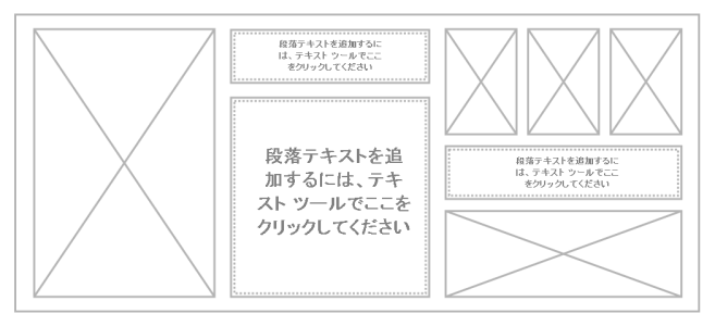

オブジェクトから空の PowerClip フレームを作成することも、PowerClip フレームをオブジェクトに戻すこともできます。コンテンツを追加する前にドキュメントのレイアウトを決定する場合、空の PowerClip フレームまたはテキスト フレームを作成すると便利です。テキスト フレームについて詳しくは、段落テキスト.を参照してください。空の PowerClip フレームを作成してから、コンテンツを追加できます。また、既にオブジェクトが入っている PowerClip フレームに、さらにコンテンツを追加できます。
コンテンツを追加する前にページ レイアウトを確認する場合、空の PowerClip フレームとテキスト フレームを作成すると便利です。
