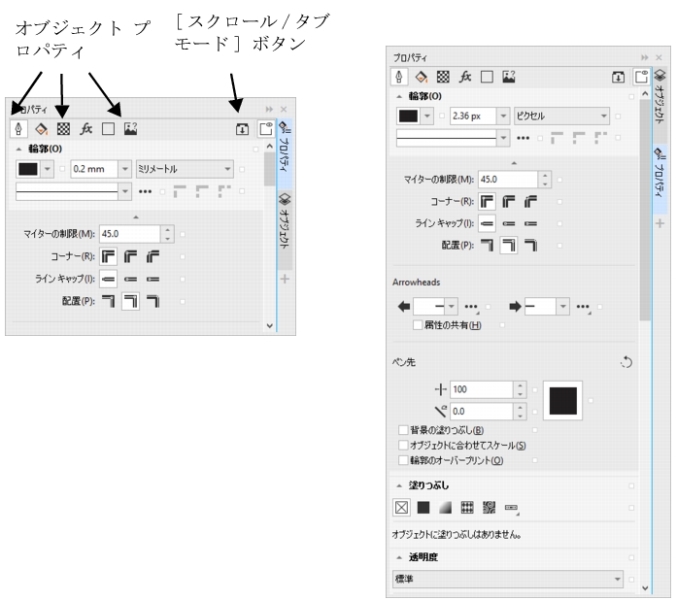

この例では、[プロパティ] ドッキング ウィンドウに、選択した長方形の編集可能なプロパティが、タブ モード (左) およびスクロール モード (右) で表示されています。
