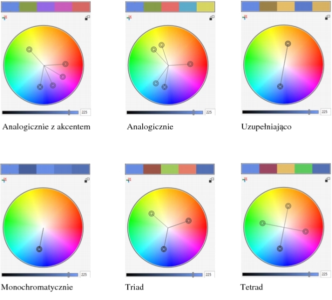

Dostępne są następujące reguły harmonii.
Analogicznie — uwzględnia kolory, które znajdują się obok siebie na kole kolorów, tworząc wyraźne i łagodne schematy kolorów. |
Analogicznie z akcentem — jest podobna do reguły analogicznej, jednak, oprócz sąsiednich kolorów, zawiera uzupełniające (kontrastujące) kolory. |
Uzupełniająco (nazywana również „kontrastową") — równoważy kolor podstawowy kolorem znajdującym się po przeciwnej stronie koła kolorów. Ciepłe i chłodne kolory są tworzone dla jaskrawych i energetycznych schematów kolorów. |
Monochromatycznie — uwzględnia wariacje pojedynczego koloru, tworząc kojące schematy kolorów. |
Tetrad — bazuje na parze kolorów i ich uzupełnieniach na kole kolorów. Ta reguła tworzy zazwyczaj odważne harmonie kolorów i wymaga uważnego planowania. |
Triad — bilansuje kolor podstawowy kolorami znajdującymi się w pobliżu przeciwległego końca koła kolorów, tworząc trójkąt. Ta reguła harmonii pozwala zazwyczaj na utworzenia schematów kolorów o delikatnym kontraście. |
Przykłady harmonii kolorów utworzonych od podstaw przy użyciu reguł harmonii
Ikony na folderach harmonii wskazują, że harmonie kolorów bazują na różnych regułach harmonii. Od góry do dołu: Analogicznie z akcentem, Analogicznie, Uzupełniająco, Monochromatycznie, Tetrad oraz Triad.
