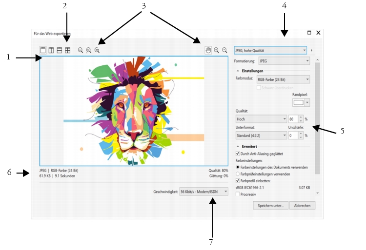

Beim Festlegen der Exportoptionen können Sie ein Bild im Vorschaumodus mit bis zu vier unterschiedlichen Einstellungskonfigurationen anzeigen. Auf diese Weise können die Dateiformate, die Voreinstellungen, die Download-Geschwindigkeit, die Komprimierung, die Dateigröße, die Bildqualität und der Farbumfang verglichen werden. Die einzelnen Vorschaufenster verfügen außerdem über Zoom- und Schwenkfunktionen, mit deren Hilfe Sie das Bild genauer betrachten können, bevor Sie es exportieren.

| So passen Sie die Vorschau für den Objektexport an |
| 1 . | Klicken Sie auf Datei |
| 2 . | Führen Sie eine oder mehrere der folgenden Aufgaben durch. |
Klicken Sie auf die Schaltfläche Gesamtvorschau
Klicken Sie auf die Schaltfläche Zwei vertikale Vorschaubilder
Klicken Sie auf die Schaltfläche Zwei horizontale Vorschaubilder
Klicken Sie auf die Schaltfläche Vier Vorschaubilder
Klicken Sie auf die Schaltfläche Auf Arbeitsfläche zoomen
Klicken Sie auf die Schaltfläche Zoom 1:1 Pixel
Klicken Sie auf die Schaltfläche Zoom auf tatsächliche Größe
Ziehen Sie das Bild mit dem Hilfsmittel Schwenken
