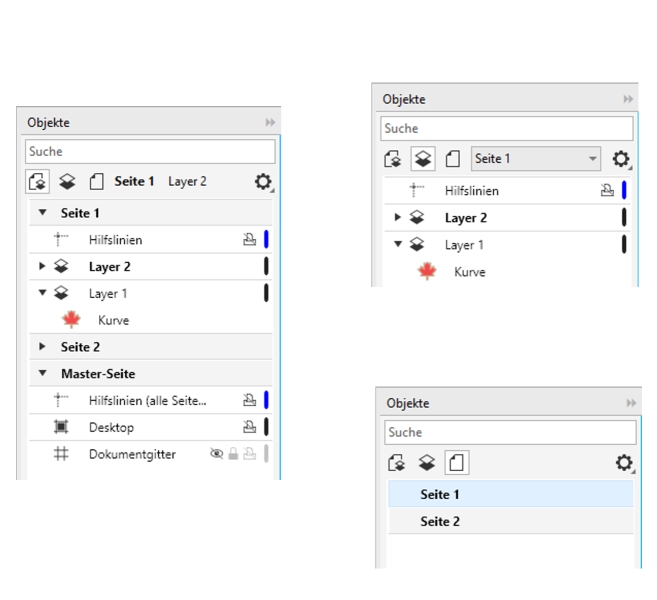

Die Ansichten im Andockfenster Objekte ermöglichen es, die Komponenten der Dokumente auf verschiedene Weisen anzuzeigen. Die Ansicht, die Sie wählen, hängt von der Komplexität Ihres Dokuments und der anstehenden Aufgabe ab. In einem langen Dokument mit vielen Seiten können Sie z. B. die Ansicht auf die Seiten beschränken, sodass Sie leichter im Dokument navigieren können und immer nur jeweils eine Seite angezeigt wird. In der Ansicht Ebenen und Objekte können Sie alle Ebenen anzeigen, die die ausgewählte Seite betreffen.
Verfügbare Ansichten: Seiten, Ebenen und Objekte (links); Ebenen und Objekte (oben rechts); Seiten (unten rechts)

| So zeigen Sie Seiten, Ebenen und Objekte im Andockfenster „Objekte" an |
| 1 . | Wenn das Andockfenster Objekte nicht geöffnet ist, klicken Sie auf Objekt |
| 2 . | Führen Sie eine der folgenden Aufgaben durch: |
Klicken Sie auf die Schaltfläche Seiten anzeigen
Klicken Sie auf die Schaltfläche Ebenen und Objekte anzeigen
Klicken Sie auf die Schaltfläche Seiten, Ebenen und Objekte anzeigen
