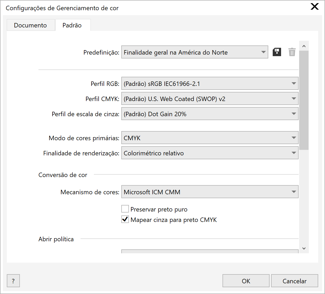

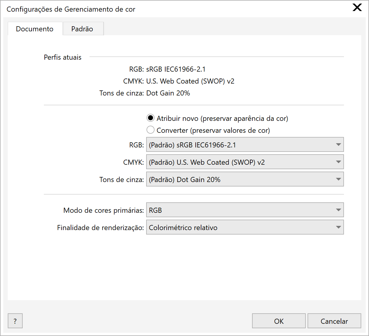

O CorelDRAWtem dois tipos de configurações de gerenciamento de cores: configurações padrão para gerenciamento de cores e configurações de cores do documento. As configurações padrão para gerenciamento de cores controlam as cores de novos documentos e de todos os documentos que não contenham perfis de cores (também conhecidos como "documentos não identificados"). Documentos criados em versões anteriores do CorelDRAW são tratados como não identificados. As configurações de cores do documento afetam apenas as cores do documento ativo.
Predefinições — Se você for novato em gerenciamento de cores e na criação de designs para uma saída específica, escolha uma predefinição para ajudá-lo a começar com as configurações corretas de gerenciamento de cores, como perfis de cores padrão e configurações de conversão de cores. Exemplos são a predefinição Pré-impressão na América do Norte, adequada para projetos impressos por prestadores de serviços de impressão norte-americanos, e a predefinição Web na Europa, adequada para projetos de Internet criados na Europa. Para obter mais informações sobre predefinições para gerenciamento de cores, consulte Predefinições de gerenciamento de cores.
Perfis de cores padrão — definem as cores RGB, CMYK e tons de cinza em documentos novos e não identificados. É possível alterar essas configurações para que todos os novos documentos usem os perfis de cor especificados. Em alguns aplicativos, os perfis de cores padrão são chamados de "perfis de espaço de trabalho".
Modo de cor primário — determina a paleta de cores do documento exibida quando se abre ou inicia um documento, assim como o modo de cor padrão de um documento exportado como um bitmap. O modo de cor primário é definido para todos os documentos novos e não identificados, mas é possível alterar essa configuração para o documento ativo na guia Documento da caixa de diálogo Configurações de gerenciamento de cores. Observe que o modo de cor primário não limita as cores em um documento do CorelDRAW a um único modo de cor.
Finalidade da renderização — permite escolher um método para mapear cores fora da gama em documentos novos e não identificados. Se a finalidade de renderização padrão não for adequada para o documento ativo, é possível alterá-la na guia Documento da caixa de diálogo Configurações de gerenciamento de cores. Para obter informações sobre como escolher a finalidade de renderização para seus projetos, consulte O que é uma finalidade de renderização?.
Conversão de cor — controla a correspondência entre as cores ao converter cores de um perfil de cores para outro. Por exemplo, você pode alterar o mecanismo de cores ou especificar opções para converter cores preto puro em documentos RGB, CMYK, Lab ou em tons de cinza. Para obter mais informações, consulte configurações de conversão de cores.
Definição de cores exatas — permite exibir cores exata usando seus valores de cores Lab, CMYK ou RGB. Esses valores de cores alternativos também são usados quando cores exatas são convertidas em cores compostas.
Guia Padrão da caixa de diálogo Configurações de gerenciamento de cores.
