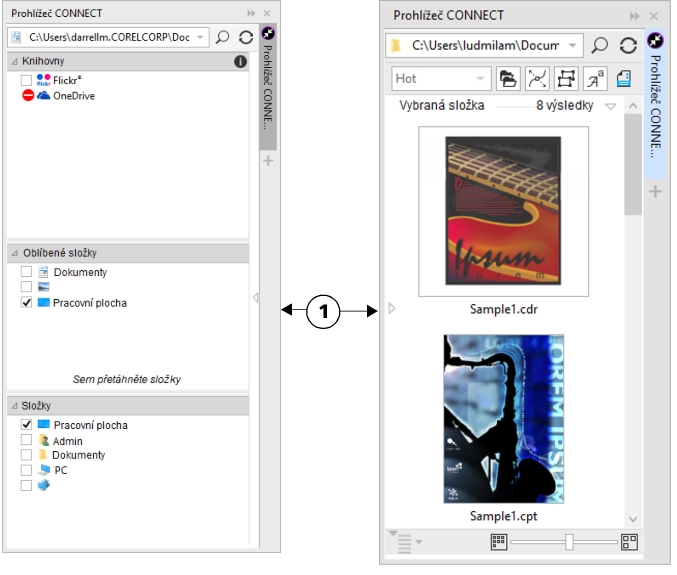

Ukotvitelný panel CONNECT Browser (Prohlížeč CONNECT) nabízí dva režimy zobrazení: jednoduché podokno a úplné zobrazení. V úplném zobrazení jsou viditelná všechna podokna. V zobrazení jednoduchého podokna je viditelné buď pouze prohlížecí podokno, nebo podokna Knihovny, Oblíbené složky a Složky. Můžete změnit velikost ukotvitelného panelu, aby se zobrazila všechna podokna, nebo přepínat podokna zobrazení a podokna Knihovny, Oblíbené složky a Složky.
Ukotvitelný panel CONNECT Browser (Prohlížeč CONNECT) se skrytým podoknem zobrazení (vlevo) a se skrytým podoknem navigace (vpravo). Kliknutím na přepínací šipku (1) podokna zobrazíte nebo skryjete. Změnou velikosti ukotvitelného panelu zobrazíte obě podokna.

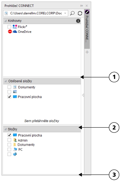

Můžete přizpůsobit velikost a zobrazení jednotlivých podoken.
Místo úchytu (1, 2, 3) umožňuje změnit velikost podokna.
